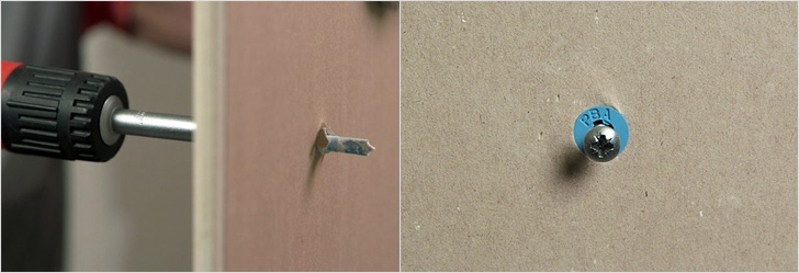

Вес до 6 кг на одно крепление посилен шнековому дюбелю. Небольшая декоративная полка, зеркало, картина, коммуникационные ящики, — однослойная конструкция из листов ГКЛ толщиной 12,5 мм выдержит эту скромную нагрузку. Если же вы предусмотрели двухслойную обшивку, то перегородке или стене посилен вес в 15 кг на одно крепление. Такой дюбель закручивается непосредственно в гипсокартон без предварительного высверливания отверстия.

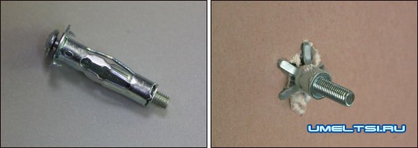

Если все же стоит задача повесить что-то более тяжелое, например… оленьи рога, или любимый портрет тёщи в золотой раме, то лучше воспользоваться дюбелем «бабочка». Он отлично подходит для пустотелых конструкций и выдерживает вес до 10 кг на крепление. Правда, некоторые производители гипсокартона утверждают, что этот дюбель при однослойной обшивке гипсокартонном способен выдержать и 40, и 50 кг нагрузки! Здесь не стоит опрометчиво доверять сомнительной рекламе и, главное, успеть вовремя отскочить, когда на вас обрушится тот груз, который вы водрузили. Кстати, вполне возможно, что дюбель при этом останется неповрежденным… Этот дюбель действительно способен взять и тяжёлый вес до 25 кг, но при условии обшивки конструкции двумя листами гипсокартона. Если вы не ставите перед собой задачу поскорее закончить ремонт, то можно продолжать опасные эксперименты в том же духе, а можно аккуратно и эффективно осваивать пространство с гипсокартоном без осложнений.

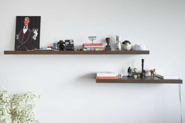

Но правда жизни состоит в том, что всегда в интерьере есть тяжеловесы. Допустим, книжная полка с любимыми справочниками по строительству и ремонту весит 19 кг, ну, то есть точно не более 20. Очень хочется её разместить так, чтобы всё было под рукой. Не отказывайте себе в этом. Берите дюбель «зонтик» и за работу! Этот металлический помощник в паре с гипсокартонном способен на многое. Сначала нужно высверлить отверстие в листе диаметром 8 или 10 мм. Затем вставить дюбель в гипсокартон. За счет двух зубцов дюбель плотно придавливается к листу, исключается прокручивание. Затем подкручивается винт, и дюбель с внутренней стороны поджимается к гипсокартону. Кстати, винты всегда идут в комплекте с «зонтиком».

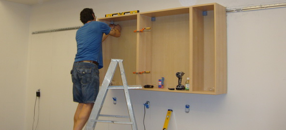

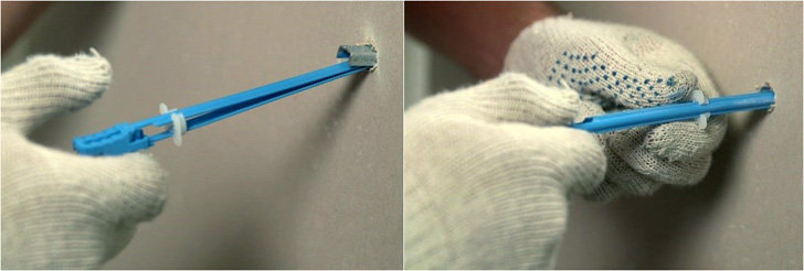

А как же кухонные шкафы? Санузлы? Библиотеки и любимые плоские телевизоры больших диагоналей? Сделали красивую гостиную и теперь ломаете голову? И эти предметы подвластны гипсокартонным конструкциям, вкупе со специальным дюбелем «Хартмут». Этот силач способен выдержать до 35 кг нагрузки при однослойной обшивке гипсокартоном, причём на одно крепление. Его секрет в уникальной конструкции: дюбель имеет металлическую скобу и пластиковые направляющие, с помощью которых вставляется в отверстие диаметром 12 миллиметров. После выравнивания скоба фиксирует крепёж с внутренней стороны, а «усики» отламываются. Остается только ввинтить винт и начать навешивать тяжёлые предметы.
