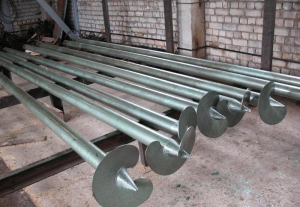

По своим техническим и эксплуатационным характеристикам для просадочных грунтов оптимально подходит свайный фундамент, который в процессе возведения не требует значительных земляных работ, доступен по цене, отличается простотой обустройства и максимальным распределением расчетных нагрузок конструкции здания. Свайные опоры отличаются повышенной прочностью и надежностью, небольшим весом и большим многообразием решений.

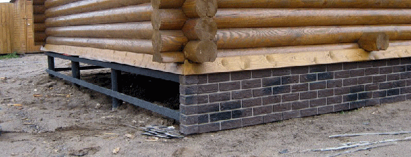

В качестве несущих опор в таких фундаментах используются металлические или железобетонные сваи, которые в наземной части объединяются ростверком. Именно на него монтируются наружные стены и другие конструктивные элементы дома. Данный тип фундамента оптимально подходит для строительства деревянных и каркасных строений, сборных облегченных или комбинированных конструкций. Длина свай зависит от залегания просадочных грунтов и их состава.
Обратите внимание! Устройство такого основания предполагает, что между землей и строением будет выдержано определенное расстояние, которое позволит уберечь здание от изменений при воздействии пучинных грунтов и поверхностных вод.

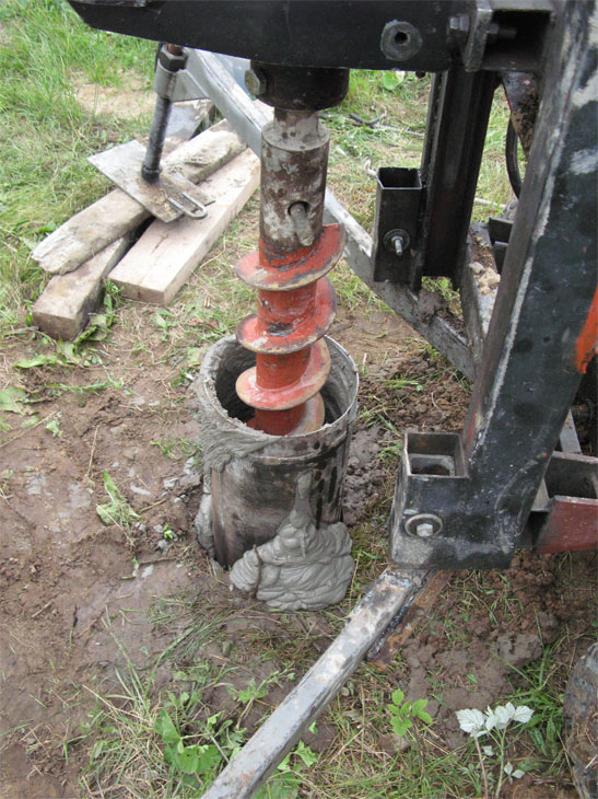

В индивидуальном строительстве редко используются буро набивные бетонные сваи из-за необходимости применения специальной техники. Поэтому для обустройства частных домов наиболее выгодна и эффективна технология монолитного свайного фундамента, который производят с помощью несъемной опалубки, качественного раствора бетона и сертифицированных прутов стальной арматуры.
На первом этапе бурят скважины с помощью ручного бура или специальной машины. Дно каждой скважины просыпают щебнем и заливают бетонным раствором. В подготовленную яму до полного застывания бетона опускают асбестоцементную трубу. Как правило, подбирают новые трубы или б/у изделия в хорошем состоянии диаметром не менее 200 мм. По длине трубу выбирают таким образом, чтобы она выступала над поверхностью грунта на 300-350 мм.
Обратите внимание! Чтобы труба сохраняла в процессе заливки состава вертикальное положение, ее по периметру обсыпают песком, тщательно уплотняя любыми подручными средствами.
Важный этап – это армирование конструкции. Стальные пруты должны быть длиннее трубы где-то на 150-200 мм и рассчитываться по 3 шт. на каждую опору. После наполнения трубы бетоном на 2/3 их равномерно размещают в полости и только после этого доливают остальной раствор.
