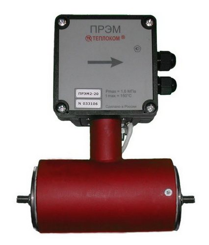

Электромагнитные
Электромагнитные счетчики постепенно вытесняют механические. Их работа базируется на электромагнитной индукции – ток появляется только тогда, когда в магнитном поле проходит жидкость (теплоноситель).
Преимущества:
-безопасность – ток не контактирует с водой напрямую;
-точность; доступная цена
Недостатки:
-сложности с подключением – важно правильно и надежно подсоединить все провода; -сбои в работе при низком качестве теплоносителя – снижается достоверность измерений.

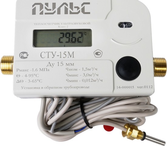

Ультразвуковые.
Модели ультразвуковых счетчиков на отопление в квартиру считаются наиболее надежными, долговечными (срок эксплуатации практически неограничен) и точными. Работа прибора базируется на регистрации времени, за которое ультразвук доходит от источника до приемника, преодолевая поток жидкости. Информация о времени задержки сигнала используется для определения расхода жидкости в трубопроводе. Устройства бывают доплеровскими, временными, корреляционными и частотными.
Минусом ультразвукового прибора является чувствительность к чистоте воды и наличию в ней кислорода. Примеси, пузырьки воздуха и отложения на стенках приводят к искажению показателей. Сколько стоит счетчик на отопление в квартиру, работающий на основе ультразвука?

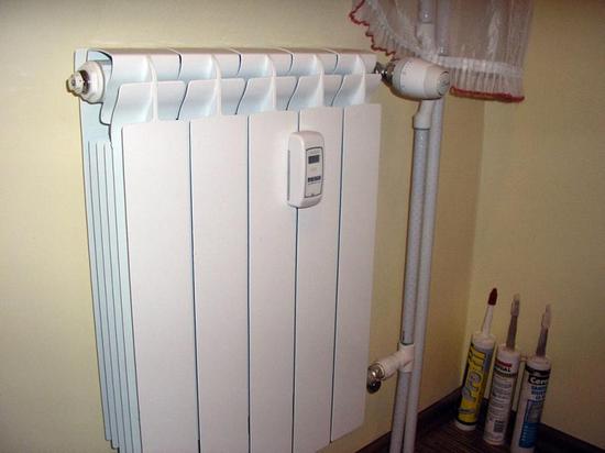

Перед тем как принять решение, следует выяснить, можно ли поставить счетчик отопления в квартире? Дело в том, что в большинстве старых домов разводка от стояка идет вертикально, то есть к каждому радиатору подходит своя труба. Получается, что на все из них нужно поставить приборы. Но это очень дорого, кроме того, согласовать показания множества счетчиков практически невозможно. Выход из ситуации – монтаж распределителей на все радиаторы. Эти приборы определяют разницу температур на поверхности батареи и в комнате.
Однако не все эксплуатационные конторы принимают такие показания для учета полученного тепла и расчета стоимости услуг. При горизонтальной разводке системы отопления можно устанавливать любой вид счетчика.
