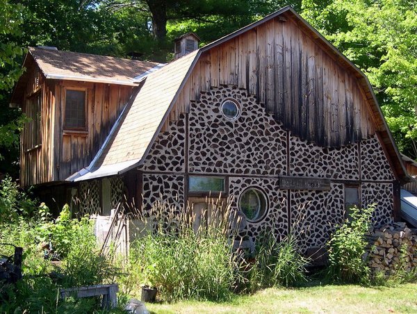

Дом из дров или еще дома глиночурки пришли к нам сравнительно недавно. -это особый дом и конструкция его немного отличается от формы типичного дома. Мы должны правильно оценить преимущества кладки из дров. Сейчас они стали популярными, в связи с появлением электрических дровоколов, которые дают возможность оперативно обеспечить строительным материалом, дров одинаковой длины 30-40 см и сравнительно одинаковым диаметром
1Что такое дом из дров? Для большинства людей, которые профессионально не принимают участия в жилищном строительстве, такие термины, как каменная кладка и дровяная глиночурка выражения незнакомы. В наше время, в век технологий и искусственных материалов, эко-материалы являются чем-то необычным и нетрадиционным. Дома из натуральных материалов, имеют особое положительное влияние на микроклимат в отличие от современных искусственных материалов. Строительство из дров также известно как дровяная кирпичная кладка или метод строительства с использованием природных материалов. Кладка из дров (топливная древесина) представляет собой метод, который использует короткие, круглые куски ошкуренного дерева, похожие на дрова. Как правило,процесс строительства использует 40% древесины и 60% раствора или другого варианта крепления, а толщина стенок равна длине дров.

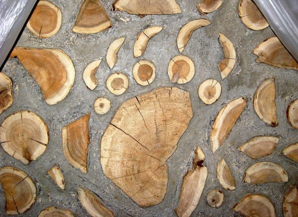

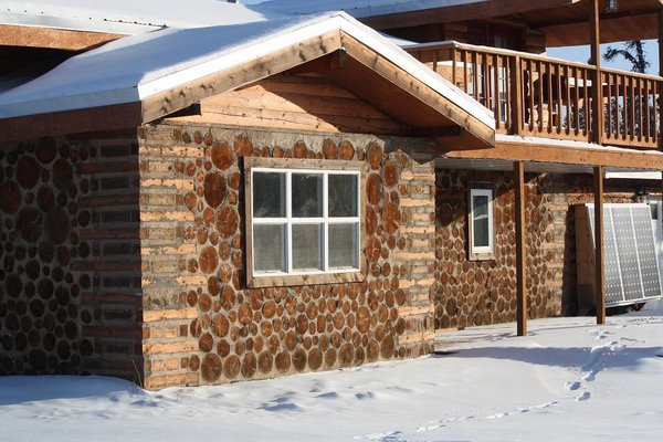

2Процесс строительства дома из дерева очень похож на укладку пород в строительный раствор. Бревна должны быть обрезаны так, чтобы их длина была одинаковой, а затем они выравниваются и концы не торчат, чтобы создать гладкую ровную поверхность стен внутри и снаружи. Строительный раствор наносят смежно с каждым концом бревна. Обычно толщина стенки стены дома из дров колеблется от 16 до 24 дюймов (40 50 см). В районах с холодным климатом, толщина стенки может быть даже 36 дюймов (90 см).

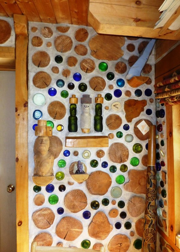

8Такие дома имеют уникальный внешний вид. Особая конструкция дает красивый деревенский и уникальный и очень приветливый вид дома.. Чтобы добавить декоративный элемент к стенам некоторые используют красочные стеклянные бутылки, которые называются бутылочные вставки. Бутылки оштукатуренные в стене пропускают естественный свет в дом.

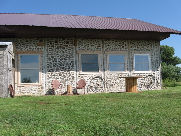

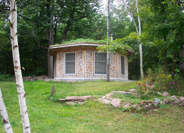

9Универсальность способа строительства является еще одним преимуществом. Этот метод может быть использовано для строительства жилых домов любой архитектурной задумки, садовых сараев, садовых комнат, саун, или других небольших структур. Малые конструкции являются хорошей альтернативой и придать саду деревенский вид. Навес для хранения садовых инструментов является очень практичным вариантом. Даже сауна может быть построена с использованием кладки из дров, как альтернатива традиционной сауне, где используется только древесина. Дрова могут быть объединены с другими строительными материалами, к примеру, вы можете украсить фасад вашего дома натуральным камнем. Современный дом сочетает в себе бревна дерева с нержавеющей сталью, но если вы планируете такой вариант вам следует проконсультироваться с архитектором. Строительство дома из дров одна из технологий, которая позволяют домовладельцам испытать непередаваемую гордость за строительство дома, своими руками.
