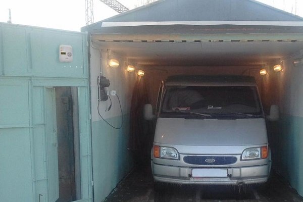

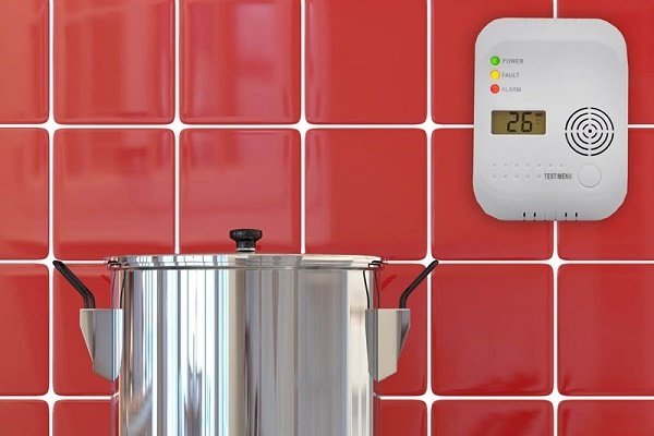

Чтобы исключить ложные опасения по поводу возможной утечки, стоит поставить систему идентификации угарного газа. Прибор сообщит о состоянии воздуха в помещении и уведомит жителей в случае превышения нормы токсических испарений.
Детектор хорошо справляется с опознанием не только CO, но также сообщит жителям об утечке бытового газа. Если пожар уже начался, датчик его не распознает, однако в плане профилактической меры — он незаменим.
Детектор может располагаться на любой вертикальной поверхности. Индикация постоянно сообщает о состоянии устройства и уровне токсических газов в воздухе
Прибор моментально отреагирует на изменение химического состава воздуха. По правилам монтажа лучше всего не устанавливать сенсоры в непосредственной близости от источников открытого огня, а просто в одном помещении с нагревательным оборудованием.
Если помещение оборудовано несколькими агрегатами обогрева, необходимо организовать систему из равного количества детекторов.

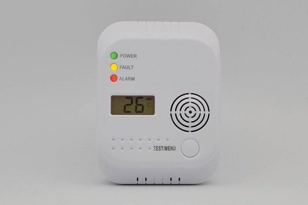

Принцип работы сенсора
Широкий ряд производителей каждый год обеспечивает потребителя разными устройствами определения угарного газа. Несмотря на то, что форм-фактор каждого прибора определяется индивидуально, конструкционный принцип практически всегда один и тот же.
Отличительной чертой устройства определения загазованности является то, что детектор не рассчитан на идентификацию дыма. Значит, помимо датчика CO рекомендуется отдельно произвести монтаж системы противопожарной безопасности.

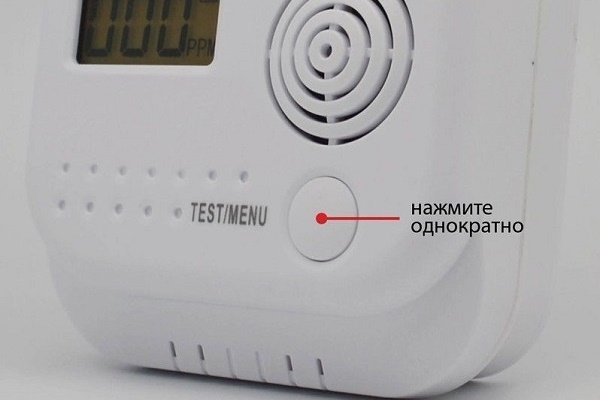

Реакция датчика на превышение допустимых параметров в воздухе представляет собой звуковой сигнал, который свидетельствует об утечке токсичного газа. Перед эксплуатацией необходимо прочитать инструкцию и протестировать прибор доступным, неопасным способом, т.к. зачастую люди путают сигнал утечки CO со звуковым индикатором разряженной батареи.

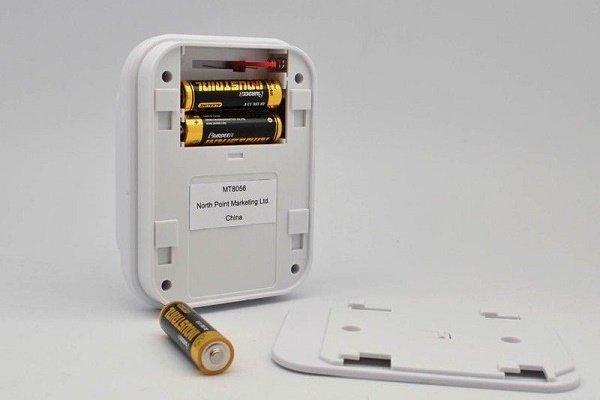

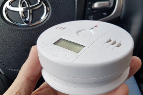

Существуют приборы портативного характера, которые уже стали неотъемлемым атрибутом противоугарной безопасности во многих странах,
Также практически все устройства имеют функцию уведомления о собственной неисправности. Тон и интервал каждого звука различен. Если детектор сигнализирует о разряженной батарее, звук в большинстве случаев имеет четкий отрывистый характер и происходит 1 раз в минуту.
Рекомендуется своевременно осуществлять замену батареи, так как от правильного функционирования прибора зависит здоровье и жизнь домочадцев. Преимущественно замену нужно производить не чаще, чем 2 раза в год.
Постоянный писк детектора может свидетельствовать о повышении уровня токсинов в воздухе, либо же о поломке оборудования. В любом случае нужно незамедлительно вызвать аварийную службу.

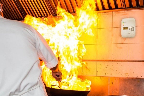

Некоторые датчики угарного и природного газа для дома, способны распознать даже довольно безопасные вещества, имеющие высокою степень испарения. В первую очередь это относится к спирту и всем спиртосодержащим жидкостям.
При использовании чистящих средств на основе спирта, нужно лучше проветривать помещение, дабы избежать ложных срабатываний системы безопасности
При высокой концентрации паров система может подать сигнал тревоги, однако не стоит переживать и сразу вызывать аварийную службу. Также срабатывание детектора может произойти во время готовки некоторых продуктов, преимущественно подвергшихся процессу квашения.
В основном это характерно при близком расположении прибора к варочной поверхности. Если такое происходит довольно часто, следует установить датчик подальше от очага кулинарных процедур.

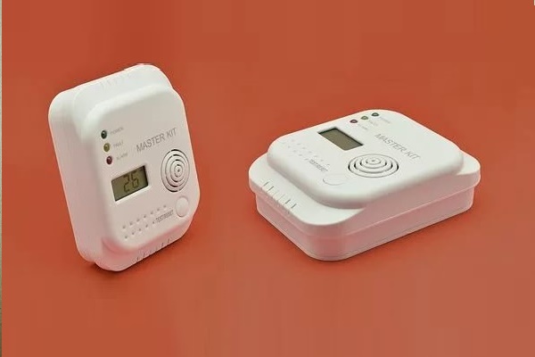

Виды анализаторов воздуха и их преимущества
Все чаще люди прибегают к использованию определенных моделей бытовых датчиков CO. К наиболее популярным вариантам можно отнести 3 основных вида устройств:
-Детекторы на основе полупроводников.
-Инфракрасные датчики.
-Устройства с электрохимическим методом определения.

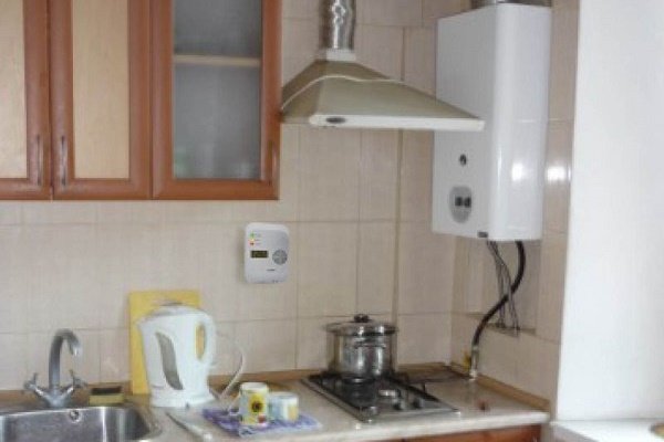

Процесс установки сигнализатора
В комплектацию большинства детекторов входит специальный крепежный элемент, на который в дальнейшем будет совершаться посадка устройства. Рекомендуется осуществлять крепление на стене ближе к потолку.
Следует заметить, что в европейских странах крепление датчика угарного газа на стене является грубым нарушением. Монтаж там разрешено проводить только на потолке, в отличие от СНГ, где установка сенсора зачастую происходит на расстоянии не менее 1,5 м от пола.
Так как датчики фиксируют не только монооксид углерода, но также и природный газ, нужно понимать некоторые особенности монтажа. При обустройстве системы газовой сигнализации, крепление прибора стоит проводить на разной высоте.
Если дом подключен к трубопроводу с природным газом, сенсор нужно располагать ближе к потолку. В случае с газом балонным – ближе к полу. Объясняется это разной плотностью газообразных горючих веществ. Природный легче сжиженного балонного варианта. При утечке он поднимается вверх, в то время как балонный наоборот первым делом заполняет нижние уровни помещения.
Как видно на схеме, оптимальным решением будет установка сенсора где-то посередине стены. В то время как датчик природного газа практически под потолком
При организации системы предупреждения утечки газа не стоит стопроцентно полагаться на функции сенсора. Прибор выполняет только мониторинговую задачу и не сможет обезопасить жизнь людей в случае возникновения аварийной ситуации.
Перед установкой в необходимом порядке следует проверить систему вентиляции. Если она исправна – производить установку.
Для самостоятельной проверки тяги можно поднести к люку вентиляции зажженную зажигалку либо свечу. Также можно использовать лист бумаги
Процесс подключения датчика к электросети должен осуществлять исключительно компетентный специалист, иначе могут возникнуть неполадки при неправильной организации питания. Не стоит пренебрегать данным правилом, и лучше обратиться к профессионалу, т.к. от успешности предприятия зависит чья-то жизнь.

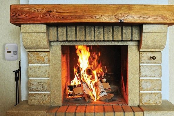

Выбирая место расположения модуля, позаботьтесь о том, чтобы по крайней мере один из сенсоров располагался в спальне. Это важно учесть. Ведь большинство несчастных случаев, связанных с утечкой угарного газа, происходит во время сна.
Если дом состоит из нескольких этажей, необходимо обеспечить противоугарной системой каждый этаж помещения.
Монтируя сенсор в одной комнате с источником огня, следует соблюдать минимальное расстояние между очагом и датчиком. Как правило, для объективного анализа воздуха, нужно соблюсти расстояние в 4-5 м.
Некоторые модели сенсоров срабатывают при повышении температуры воздуха выше 50 градусов. Такой феномен имеет место быть, когда в помещении начался пожар и источник пламени находится в непосредственной близости от устройства. При этом количество выделяемого угара еще может не достигнуть тревожной отметки.
Прибор должен располагаться в таком месте, чтобы ничто не мешало потоку воздуха. Это характерно для тех случаев, когда крепление детектора находится за шторой. Циркуляция воздуха вокруг сенсора – это главный момент, на который нужно обращать внимание. Потому что некоторые объекты интерьера могут блокировать впускное отверстие прибора и в итоге система не обеспечит 100% защиты.
