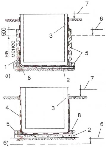

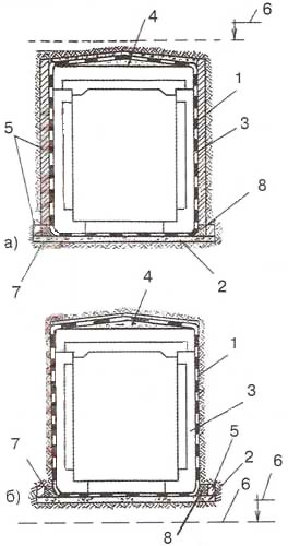

Гидроизоляция подвальных помещений: а — от грунтовой капиллярной влаги; б — от напора грунтовых вод (железобетонное днище заанкерено в стене); в — от напора грунтовых вод (сплошной фундамент в виде монолитной железобетонной плиты); г — от напора грунтовых вод (с пригрузочным слоем на днище); 1 — гидроизоляция; 2 — подстилающий слой (подготовка); 3 — противокапиллярная прокладка; 4 — цементная штукатурка; 5 — защитное ограждение гидроизоляции (устраивается при необходимости); 6 — максимальный уровень грунтовых вод; 7 — пригрузочная конструкция; 8 — отмостка; 9 — заанкеренная железобетонная плита; 10 — битумная мастика; 11 — фундаментная плита; 12 — шпонка 100*150 мм из горячих асфальтовых мастик
