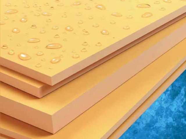

Общие свойства пенопласта и пеноплекса: Обоим утеплителям характерно низкое влагопоглощение. Они не впитывают пары, как базальтовые материалы, поэтому не могут терять теплоизоляционных свойств при намокании. Правда, пеноплекс абсолютно непроницаем для воды, а пенопласт – малопроницаем, но все же способен напитывать влагу.

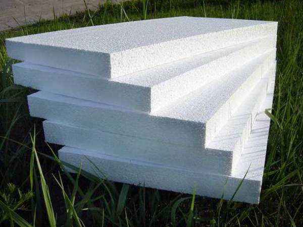

В результате вспенивания пенопласт (он же обычный пенополистирол) приобретает легкую гранулированную структуру, которая проницаема для воздуха. Но он также приобретает и хрупкость, что вызывает определенные трудности при резке листов: легко обламываются углы. Пеноплекс (он же – экструзионный пенополистирол) отличается от «собрата» более мягкой структурой, поэтому его легче крепить на неровных поверхностях. Плотный материал абсолютно влагонепроницаем.

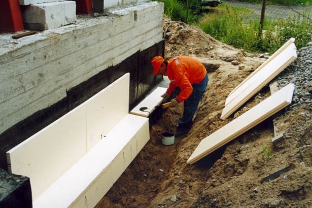

Утепление фундамента: преимущества материала
В фундаментной части дома утепление пенополистиролом весьма эффективно, потому что такой пирог успешно противостоит давлению грунта и предохраняет подвал и цокольный этаж от промерзания. Если же выбирать, каким из вариантов отклеивать фундамент, то утепление экструдированным пенополистиролом обойдется дороже. Зато его эластичная структура выдержит пучинистый грунт с большим уровнем промерзания. При расширении объема мерзлая земля может смещать фундаментные плиты, а пеноплекс станет барьером между грунтом и бетоном, смягчая сильное давление. Но если в вашей местности нет суровых зим, то для теплозащиты фундамента вполне хватит дешевого пенопласта. Правда, вам необходимо будет защитить его от влаги из почвы, покрыв сверху водонепроницаемой пленкой.

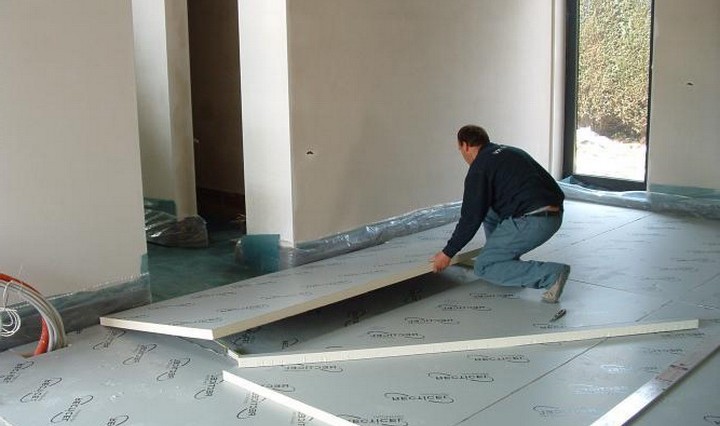

Утепление полов: лучше не придумаешь
Еще один конструктивный элемент, которому на 100% подходит утепление полистиролом – полы. За счет водонепроницаемости плит вы избавите дом от сырости, поднимающейся из подвала. Особенно это выгодно хозяевам, чьи строения стоит на почвах с близким уровнем грунтовых вод. Оба материала можно стелить как на бетонную основу, так и на черновой пол из досок, если задумана система теплых полов. Только в случае с деревянной основой в подполе должна быть качественно сделана вентиляция, чтобы влага не пропитывала доски. Без нее дерево быстро сгниет, ведь сверху на нем будет водонепроницаемый материал.

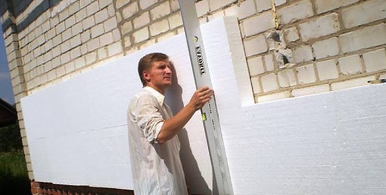

Зато для кирпичных, блочных стен, для заполнения каркасных конструкций его применяют достаточно успешно. Но, опять же, с некоторыми оговорками. Так, для стен, которые слабо держат тепло (блочных, кирпичных, каменных и пр.) эти утеплители лучше применять снаружи. Причем, более выгодным оказывается пенопласт, потому что он не перекрывает естественную вентиляцию.
Почему именно снаружи? В неутепленной стене граница между холодом и теплом получается примерно посредине стенового материала. Т.е. часть тепла из помещений все-таки удерживается. Если закрыть блоки внутри утеплителем, то граница переместится из середины к внутренней поверхности стенки и получится где-то между утеплителем и стеновым материалом. Значит, вся стена у вас будет холодной и не сможет удерживать хоть немного тепла, идущего изнутри. К тому же, вы ее полностью изолируете утеплителем, который сам по себе не нагревается. Он только блокирует выход тепла.
Если же монтировать пенопласт снаружи, то в этом случае сама стена становится дополнительным источником обогрева. Т.е. если за окном снизится температура, то блоки этого «не почувствуют», так как граница холода останется в утеплителе. На ощупь такие стены теплые. Им не надо забирать тепло из комнат, чтобы обогреть себя.
Выгоды внешнего утепления стены особенно ощутимы, когда отключают отопление. Несмотря на холод на улице, в доме будет долго сохраняться стабильная температура, потому что утеплитель заблокирует утечку тепла из стен.

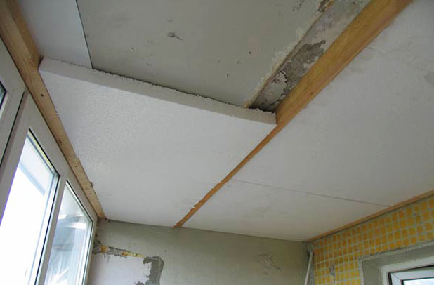

Теплоизоляция потолков: полистирол подходит для вентилируемых помещений
При утеплении потолка важно помнить не только про теплоизоляционные свойства полистиролов, но и про влагонепроницаемость. Ведь вверх будет стремиться и горячий воздух, и пары из кухни, ванны и пр. Если стелить эти утеплители, то пар дальше потолочных перекрытий не пойдет, а может осесть на них в виде конденсата. Но если в доме хорошо работает естественная и принудительная вентиляция, то стелите любой из вариантов смело. Теплоизоляция будет на высшем уровне.

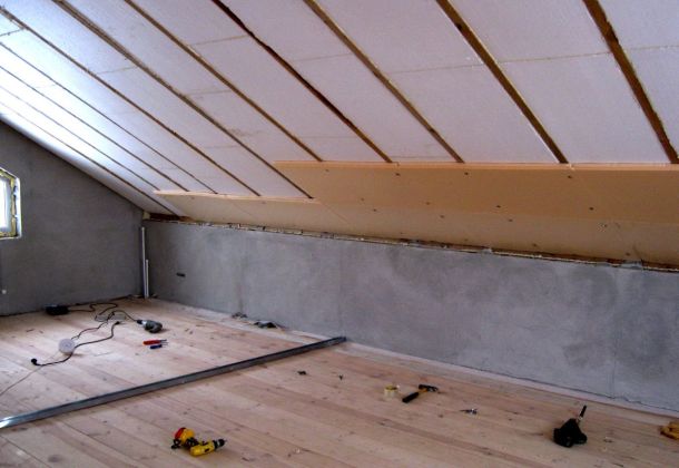

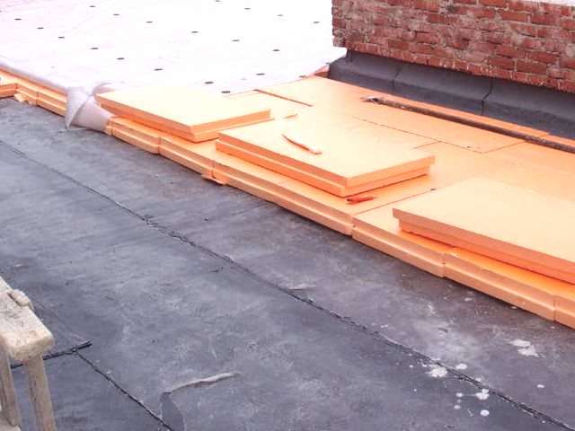

Если выбирать между скатной и плоской кровлей, то однозначно для полистиролов лучше плоская. Она ровная, значит утеплитель лучше ляжет. Правда, обязательно нужно делать гидроизоляцию основы, на которую будете стелить полистирол, а сверху покрывать его толстым слоем битума или иного защитного покрытия, чтобы утеплитель не разрушился под влиянием природных факторов.
В скатных крышах полистиролы практически не используются из-за сложности монтажа. Никто не хочет усложнять строительные работы и выравнивать под утеплитель поверхность, поэтому в скатных конструкциях лучше применять мягкие или напыляемые утеплители.
