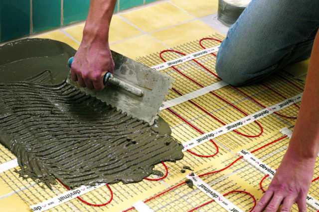

Электрический теплый пол. Гибкий нагревательный элемент в защитной оболочке устанавливается в структуре строительной конструкции
