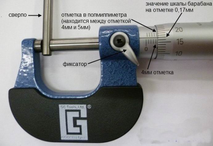

Основой всей конструкции, независимо от того, из чего она состоит и какие имеет размеры, является металлическая скоба. Именно от её параметров напрямую зависят функциональные возможности прибора. Один из концов скобы имеет так называемую пятку, а второй оснащён винтом. Данный механизм отрегулирован так, чтобы расстояние между указанными двумя элементами (кончиком винта и пяткой) отображалось на цифровой шкале. Принцип работы микрометра основан на том, что в процессе прижатия заготовки винтом можно получить её точные линейные размеры.
Важно помнить, что рассматриваемые образцы измерительной техники относятся к категории контактных. Это значит, что с их помощью не получится найти размеры заготовок или изделий, выполненных из мягких материалов. Несмотря на конструктивные отличия, все микрометры функционируют по одному принципу. После получения результатов используют зажимное устройство, позволяющее сохранить данные. Этот фиксатор предотвращает случайное выкручивание винта и смещение указателя на шкале устройства.
Важным моментом является степень зажатия винта. Чрезмерное усилие при этом может стать причиной повреждения резьбы микрометра. Также существует риск испортить измеряемый объект. Сигналом о достаточной фиксации будет характерный щелчок барабана.
