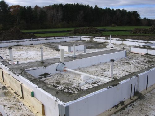

    Создание теплоизоляционного слоя при использовании пеноплекса начинается с подготовки поверхности. Основание со всех сторон окапывается рвом, глубина которого соответствует уровню промерзания почвы. После этого происходит очищение поверхности фундамента от земли и других загрязнений. Затем он выравнивается цементным раствором.
Утепление пеноплексом должно происходить только после нанесения битума в несколько слоев. Чтобы зафиксировать материал на основании, можно использовать мастику на основе битума. Часто применяются и другие клеевые составы.
Клей наносится точечно, после чего и происходит прижатие утеплителя. На таких составах пеноплекс держится достаточно хорошо и не нуждается в дополнительных креплениях.
После засыпки грунтом материал плотно прижимается к фундаменту. Выбирая размер пеноплекса, стоит учитывать, что фундамент должен быть защищен полностью. При этом плиты должны возвышаться над поверхностью почвы примерно на 40 см. Это способствует защите от попадания между материалами талой воды.

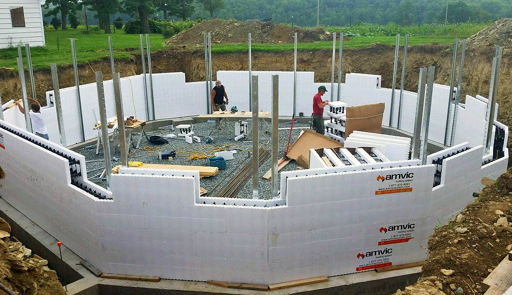

Инструкция по монтажу опалубки из пенополистирола

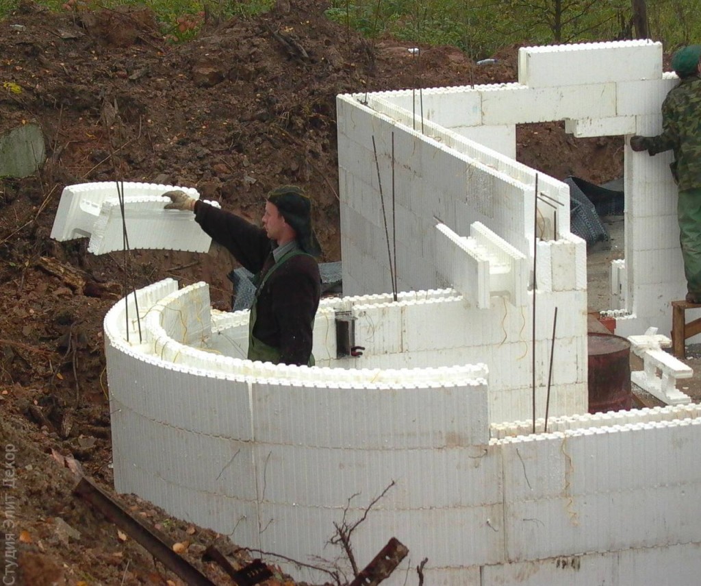

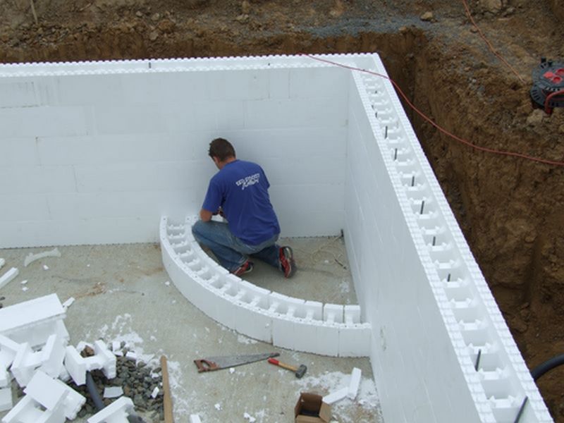

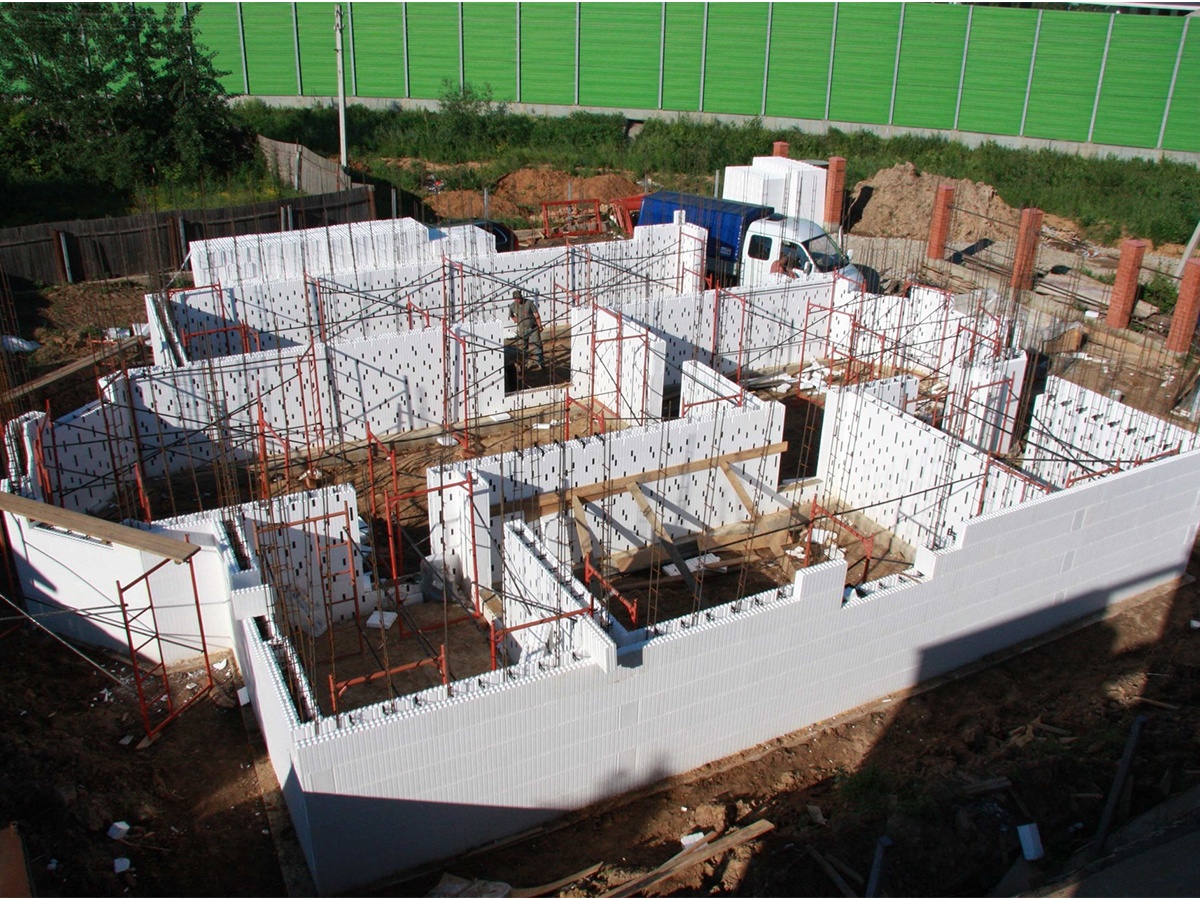

Устройство монолитных конструкций с несъемными формами не требует высокой квалификации. С этой работой справятся даже начинающие строители, причем для небольшого объекта достаточно будет всего двух человек. Перед началом нужно подготовить необходимое количество пенополистирольных блоков и договориться о своевременной доставке бетона.
Процесс монтажа распределяется на несколько этапов.

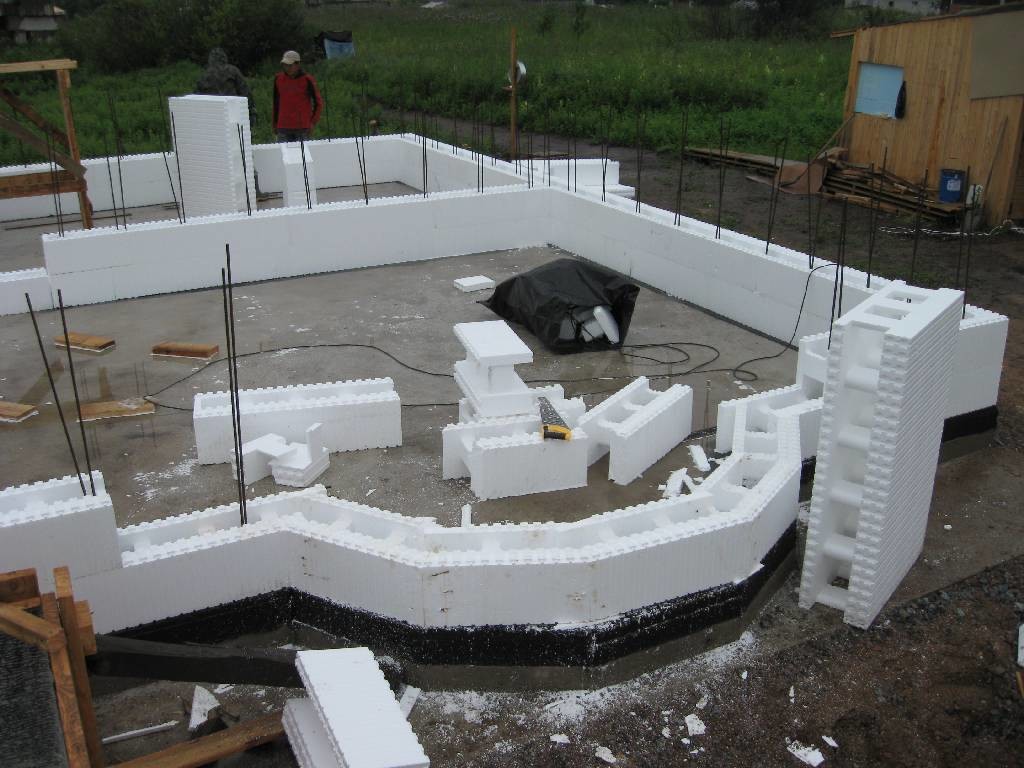

Сборка опалубки

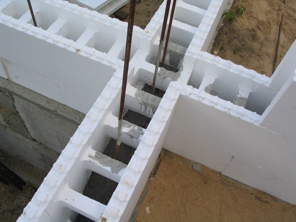

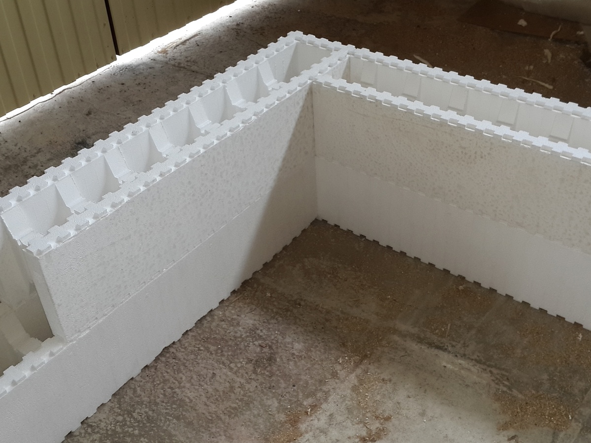

Для монтажа первого ряда блоков потребуется подготовить гидроизолированное основание. Вертикальные стержни арматуры, связывающие возводимую стену и фундамент, монтируются заранее, а блоки надевают на них сверху.
Последующие ряды возводятся со смещением на половину блока, чтобы получилась перевязка швов, а конструкция вышла более жесткой.

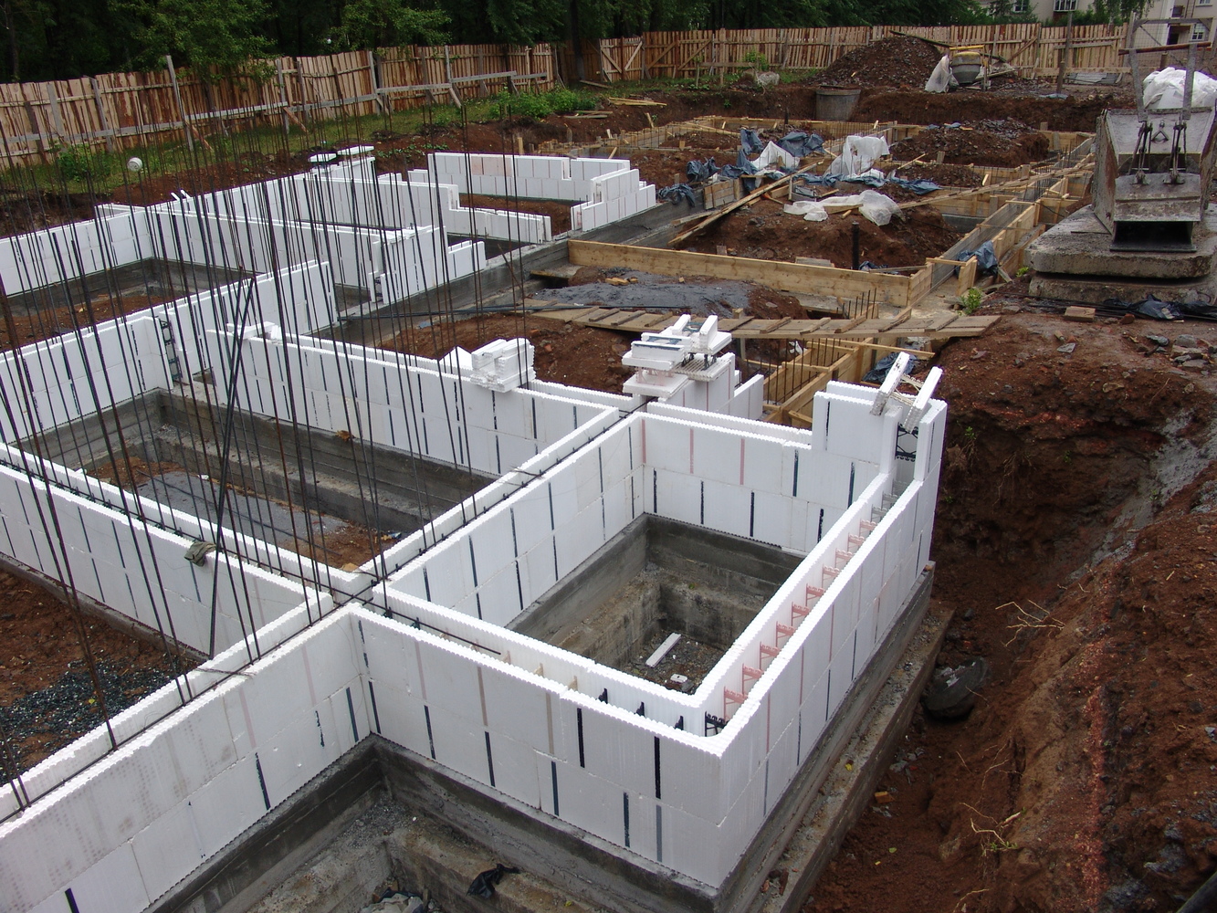

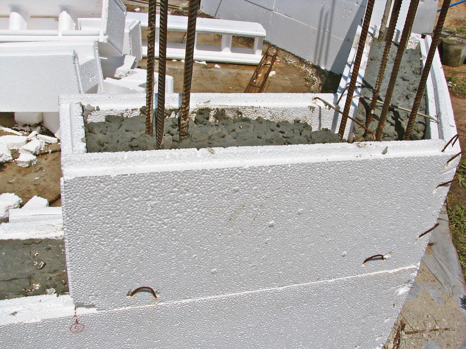

Обвязка арматуры
Помимо вертикальной арматуры, призванной закрепить основание и стену, для обеспечения прочности монолита необходимо создавать и горизонтальные связи. В каждом ряду укладывают горизонтальные пруты внахлест. Между собой их связывают стальной проволокой, ею же их соединяют с вертикальными прутами. Жесткая арматурная сетка не позволяет тяжелому бетону выдавить легкие блоки наружу.

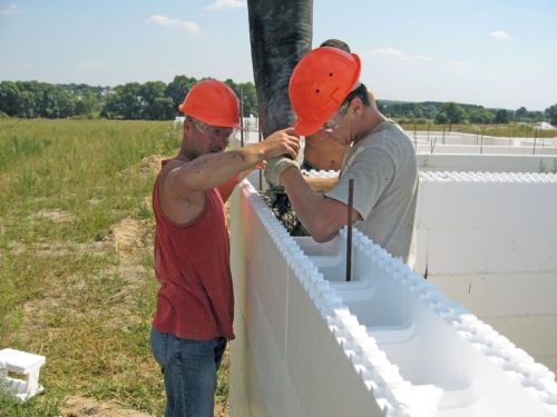

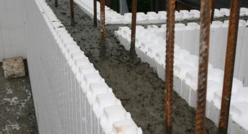

Заливка бетона
До начала работ по заливке раствора в опалубку, следует проложить все коммуникации. После набора прочности бетоном, смонтировать внутрь стен проводку и сантехнические трубы будет невозможно. Для заливки монолитных стен в пенополистирольные формы используют бетон с наполнителями мелкой фракции.
