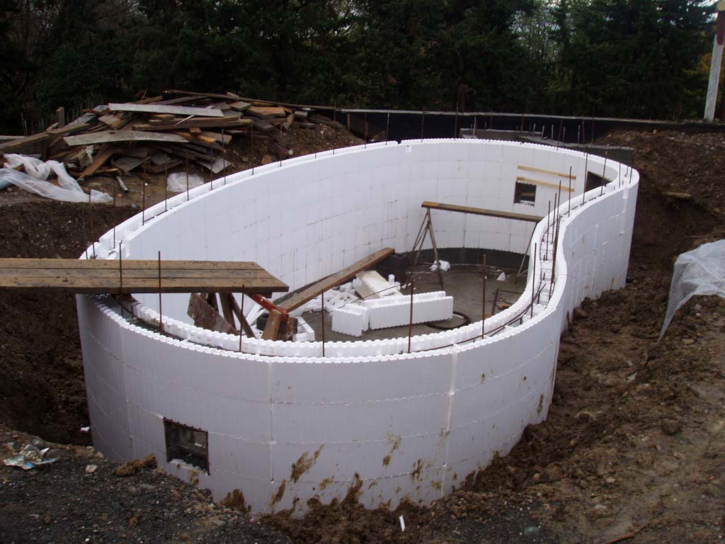

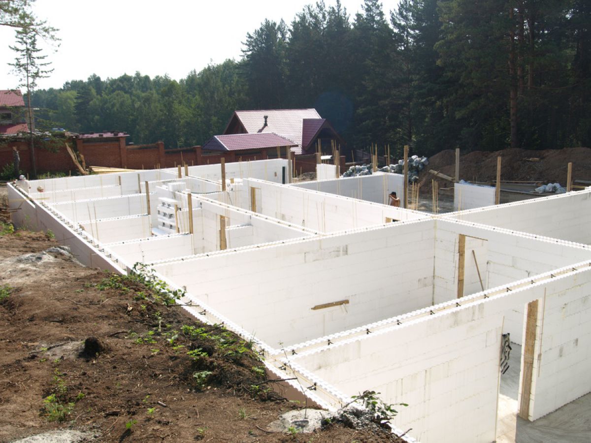

Что касается области применения несъемной опалубки, то здесь имеется всего три основных вида – это несъемная опалубка для фундамента, стен и перекрытий. Существует и универсальная несъемная опалубка, которая изготавливается в виде отдельных плит, для соединения которых используются специальные скобы.

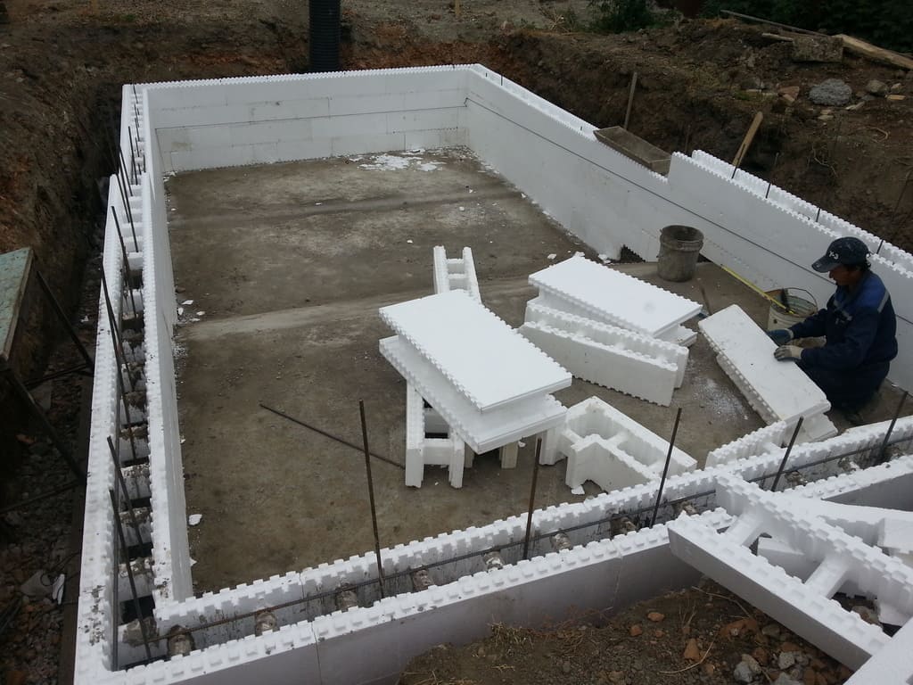

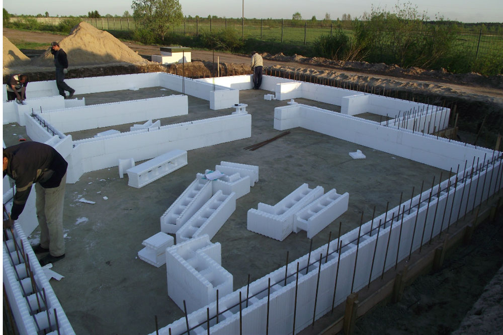

Когда готов проект и известны размеры фундамента, для него следует расчистить и выровнять площадку. После этого производится ее разметка, по которой начинают определяться основные контуры фундамента. В традиционном варианте далее следует вырыть траншею по размерам контура, уложить в нее подушку из смеси песка и щебня, а после смонтировать опалубку. Подушка способствует выравниванию нагрузок, дренажу и является теплоизолятором. Типовая съемная опалубка представляет собой сложную конструкцию из дерева, включающую множество элементов. При этом нужно обладать определенными навыками и умением. На этом этапе проявляются существенные отличия новой технологии создания несъемной опалубки.
Сборка несъемной опалубки

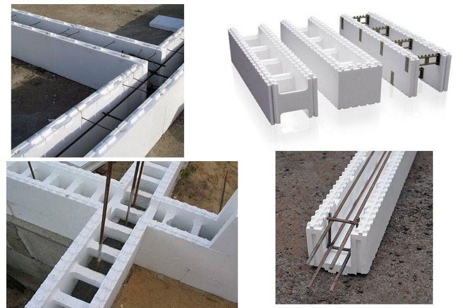

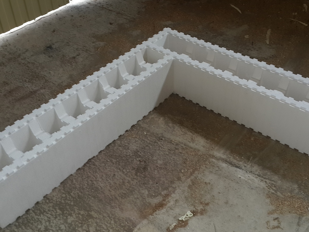

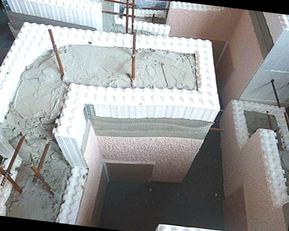

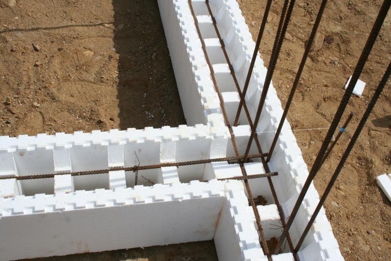

Как сделать опалубку фундамента из пенополистирола? Всем известен детский конструктор «Лего», который собирается из кубиков с выступами и впадинами. Выступы одного кубика вставляются во впадины другого, и в результате получается монолитная конструкция. Аналогичным образом создается новая опалубка. Выступы и впадины у каждого блока опалубки находятся соответственно снизу и сверху. Она собирается из отдельных блоков с перемычками внутри. Тело блока и перемычки созданы из одного материала — пенополистирола. Ширина полостей внутри блоков рассчитана на ширину фундамента. Опалубка также делается из отдельных элементов, а затем собирается в единую конструкцию. Блоки могут быть цельными и разборными. Разборная конструкция блока применяется для сборки фундамента по нетиповому варианту.

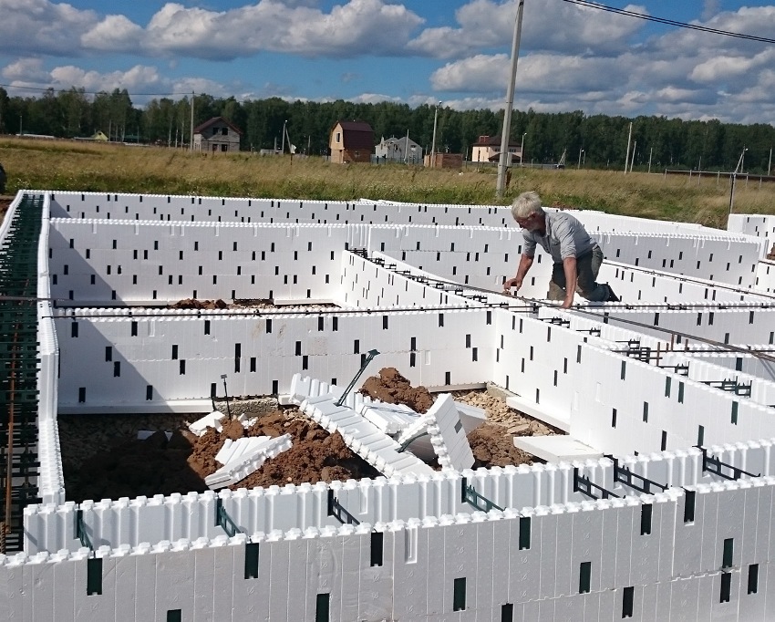

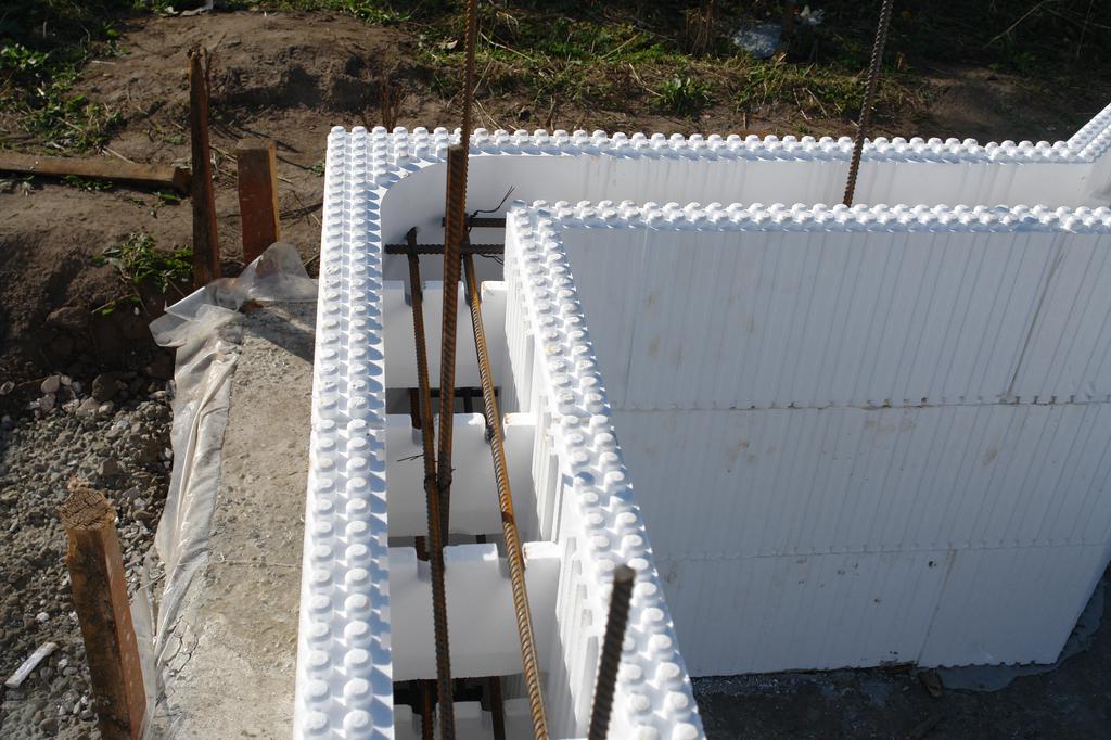

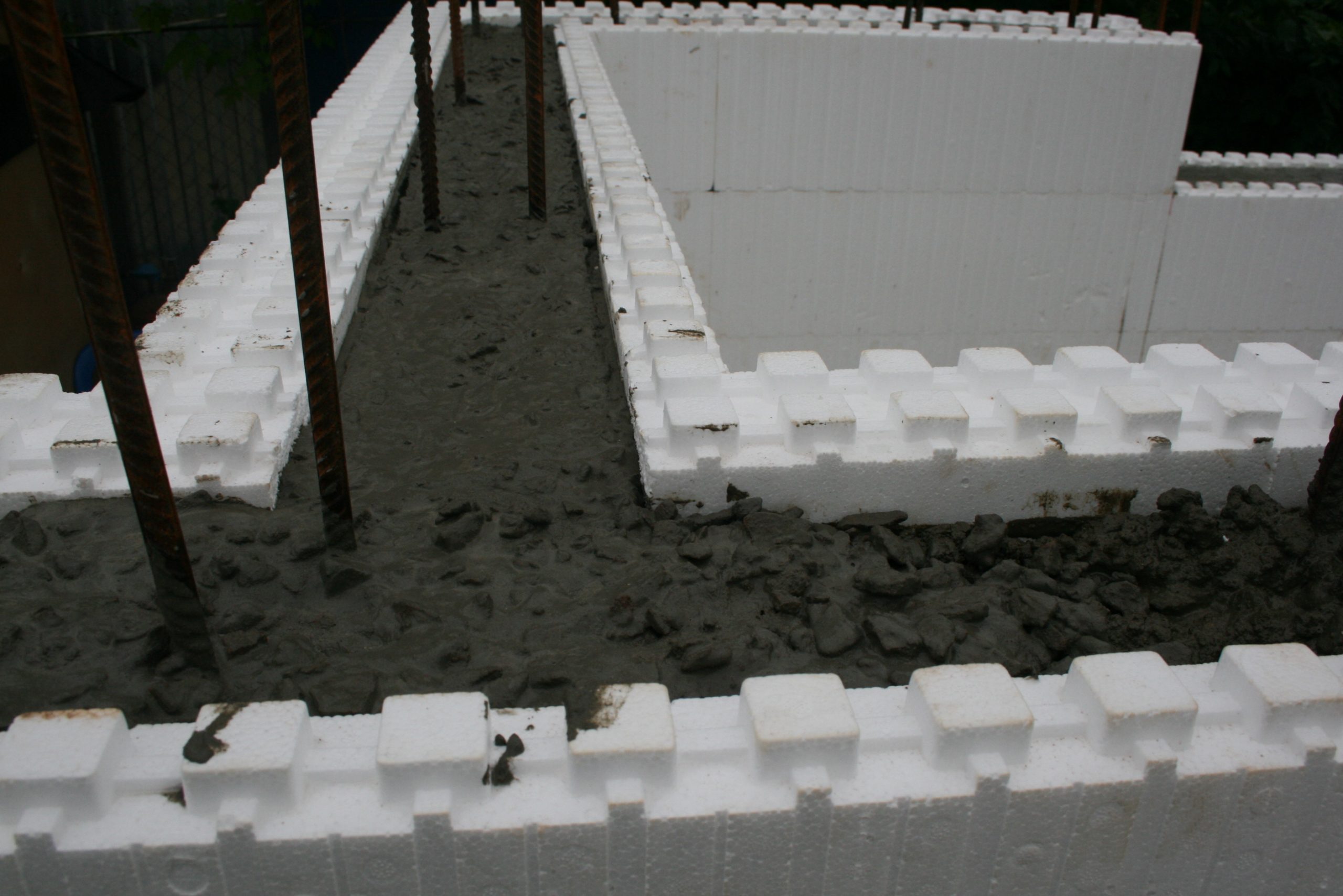

После застывания выравнивающего слоя монтируется опалубка для фундамента из пенополистирола. Блоки пенополистирола насаживаются на арматурные прутья, торчащие снизу траншеи. Между собой блоки соединяются по типу «паз-гребень», а также дополнительными скобами. По вертикали блоки выкладываются так же с перевязкой, как кладутся кирпичи. Таким образом, перекрываются вертикальные швы. На углах блоки разрезаются пополам. Они легко режутся вручную. Строители применяют для этого специальные станки, когда требуется высокая производительность.
При необходимости прочность соединения повышается за счет применения специальной пены. Для укрепления углов необходимо использовать специальные угловые элементы. Подобная конструкция не требует дополнительных креплений, которые широко применяются для деревянной съемной опалубки. Однако, для подстраховки не помешает дополнительное крепление, если фундамент выполняется большой ширины и высоты. Для этого опалубка из пенополистирола для фундамента дополнительно укрепляется досками, которые прижимаются к ней снаружи и крепятся с помощью распорок.
Внизу траншеи следует проверить наличие щелей под блоками. Их следует заделать цементно-песчаным раствором.
Укладка арматуры

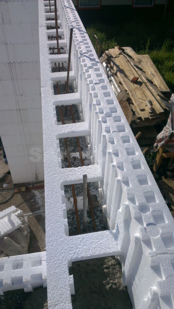

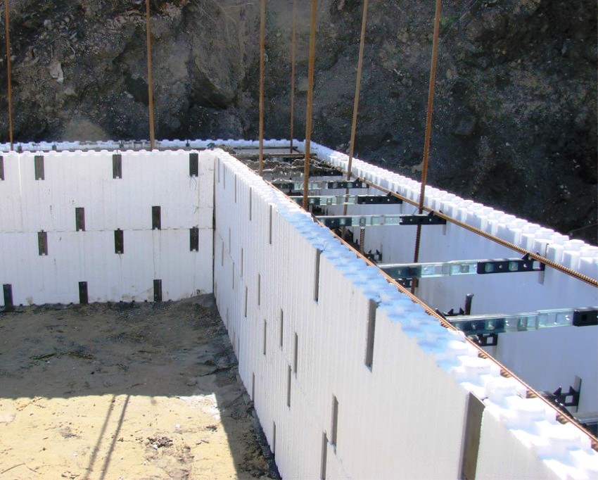

В опалубку закладывают арматуру. В блоках предусмотрены места для арматуры. Сначала устанавливают вертикальные стойки, обеспечивающие дополнительную устойчивость. Горизонтальную арматуру укладывают продольно внахлест в пазы внизу и перевязывают проволокой между собой, с поперечными стержнями и стойками. Аналогично армируют верхнюю часть. Нижнюю часть арматуры монтируют сразу после укладки первого слоя блоков. Это значительно облегчает ее монтаж.
Подготовка мест для коммуникаций

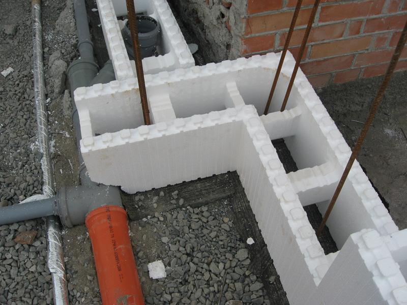

В фундаменте требуются проходные отверстия для коммуникаций. Для этого в блоки закладывают поперечные куски труб большого диаметра. Это можно делать до их установки в опалубку. Проходы должны быть сделаны в разных местах и с запасом. Большее внутреннее сечение позволит закладывать коммуникации под углом и с уклоном.

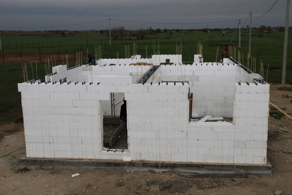

Конструктивные особенности и преимущества

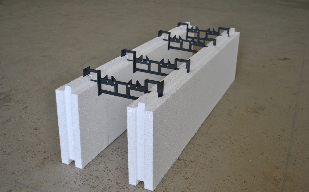

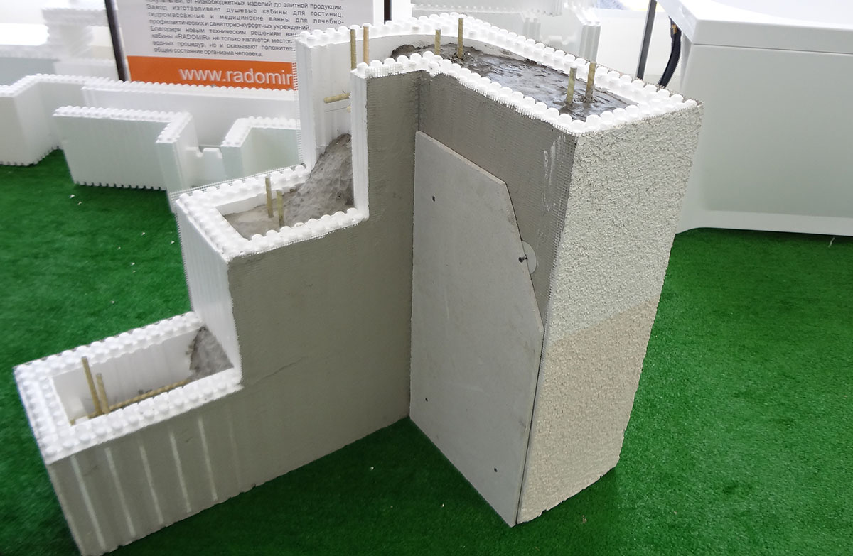

Во многом конструкция такой опалубки напоминает известный детский конструктор, все элементы которого соединяются посредством защелкивания. У каждого элемента корпус представляет собой пару пенопластовых листов, соединенных специальными перемычками, толщиной в 5-10 сантиметров. При этом чем больше толщина листа, тем в более холодном помещении его можно использовать. Торцы элементов защищены специальными заглушками, также выполненными из пенополистирола.
Обратите внимание! Подобного рода опалубки используются при строительстве как частных домов, так и зданий на четыре-пять этажей. Главное преимущество технологии заключается в дешевизне и высокой скорости монтажа
Конструкция сама по себе уже утеплена, поэтому зимой тепло будет держаться в доме, а стены не промерзнут. Более того, вес опалубки незначителен, поэтому монтажные работы могут проходить без использования спецтехники
Главное преимущество технологии заключается в дешевизне и высокой скорости монтажа. Конструкция сама по себе уже утеплена, поэтому зимой тепло будет держаться в доме, а стены не промерзнут. Более того, вес опалубки незначителен, поэтому монтажные работы могут проходить без использования спецтехники.

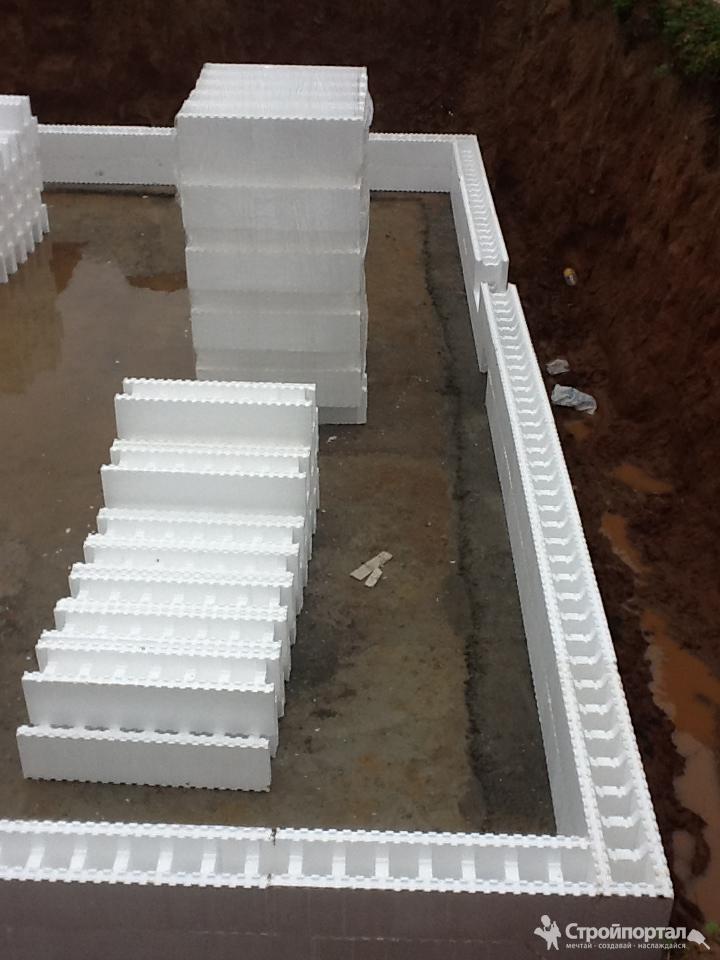

Изготовленные из полистирола плиты пользуются высокой популярностью в частном строительстве. Материал проверен десятилетиями и хорошо зарекомендовал себя при возведении жилых и промышленных объектов.
Опалубка из пенополистирола для фундамента обладает такими достоинствами:
- низкий удельный вес – пенопластовые блоки легко транспортировать и
- укладывать не прилагая значительных усилий;
- наличие пазогребневой системы стыковки упрощает процесс монтажа и
- обеспечивает плотность швов;
- высокая скорость укладки за счет внушительных размеров полистирольной опалубки;
- широкий ассортимент продукции по составу и прочности;
- герметичность, невосприимчивость к сырости;
- отличные тепло- и звукоизоляционные характеристики;

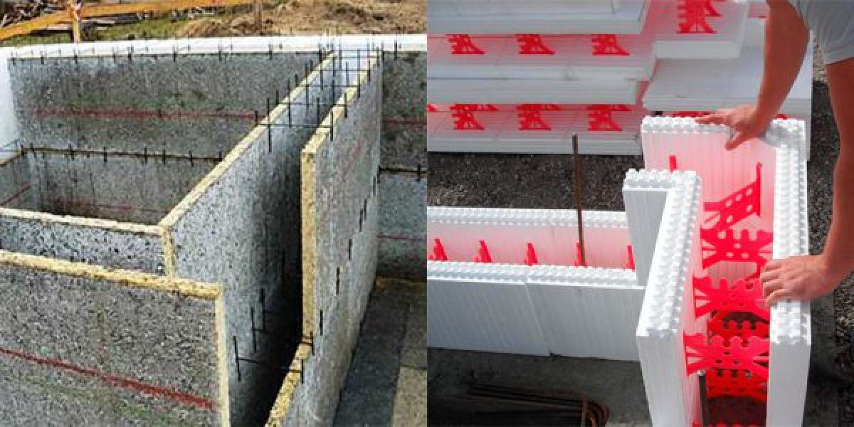

Арболит
Плиты делаются из цемента и обработанных антисептиком древесных стружек. Некоторые модели имеют слой утеплителя. Этот вид несъемной опалубки начал использоваться относительно недавно, но стал востребованными за счет многочисленных преимуществ над аналогичными материалами.
