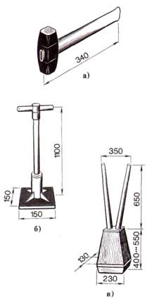

Бутовой кладкой называется кладка из природных камней, имеющих неправильную форму, с двумя примерно параллельными поверхностями (постелями). К природным камням, пригодным для кладки, относят известняк, песчаник, ракушечник, туф, гранит, а также булыжный камень для возведения фундаментов зданий высотой до двух этажей. Используемые в строительстве бутовые камни обычно имеют массу до 30 кг. Камни большей величины предварительно раскалывают на более мелкие. Этот процесс называется плинтовкой. Одновременно с плинтовкой скалывают острые углы камней, делают так называемую приколку камней, подгоняя их форму под параллелепипед. Для плинтовки камней применяют прямоугольную кувалду массой около 5 кг, а для обработки камней — молоток-кулачок массой 2,3 кг, которым скалывают острые углы (рис. 1). Этим же молотком осаживают и расщебенивают бутовый камень при кладке. Кроме инструментов, изображенных на рис. 1, в бутовой кладке используют те же инструменты, что и в кирпичной.

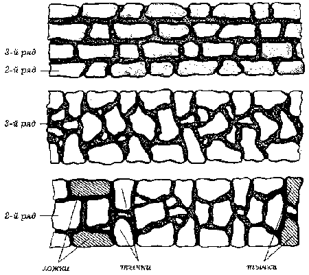

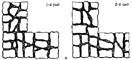

При бутовой кладке трудно достигнуть такой тщательной перевязки, как при кладке из кирпича, так как камни не имеют правильной формы и неодинаковы по размерам. Поэтому подбор и расположение камней в верстовых рядах и в забутке кладки делают для обеспечения перевязки таким образом, чтобы при возведении стен камни можно было укладывать попеременно: то длинной стороной — ложками, то короткой — тычком. Следовательно, в каждом ряду кладки последовательно чередуются тычковые и ложковые камни как в верстах, так и в забутке. В смежных рядах над тычковыми укладывают ложковые камни, а над ложковыми — тычковые. Таким способом обеспечивают перевязку швов бутовой кладки, которая аналогична цепной перевязке при кладке из кирпича. Также раскладывают камни в рядах при пересечении и в углах стен (рис. 2).
