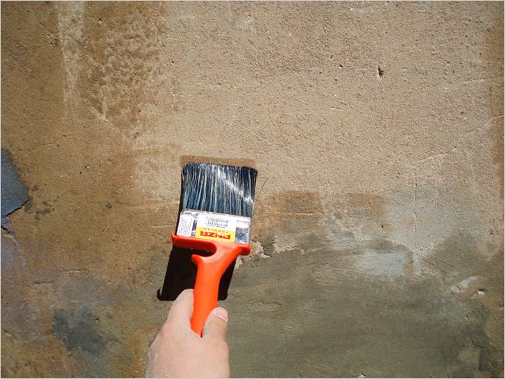

Работы необходимо начинать с подготовки. В данном случае речь идёт о демонтаже старого отделочного материала, если он есть, а также всех прочих декоративных элементов отделки фасада, вроде подоконников, наличников окон и прочего. Поверхность, предполагаемая к монтажу панелей должна быть максимально ровной. Также стены нужно прогрунтовать.

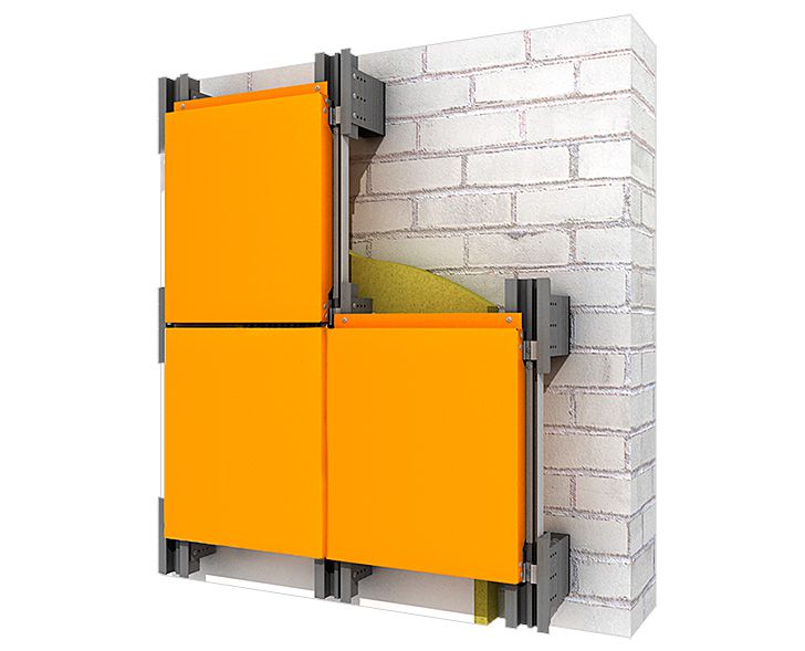

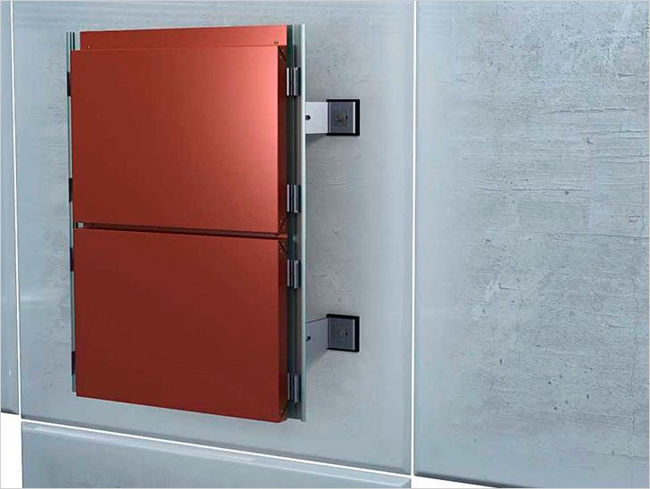

Далее по линиям, отмеченным ранее, производится монтаж своеобразной обрешётки, необходимой для установки панелей. Для этого, сначала устанавливаются специальные элементы крепежа – кронштейны. Монтируют их вдоль линий на расстоянии около 70 см друг от друга. Для крепления используются дюбели и саморезы.
После того как будут установлены кронштейны, на стену закрепляется утепляющий материал. Чаще всего для этих целей используется минеральная вата или пенопласт. Листы утеплителя накладываются на стены и крепятся специальными дюбелями с широкими шляпками. Необходимо тщательно следить за тем, чтобы материал был прижат к поверхности равномерно.
Затем, используя кронштейны, необходимо установить вертикальные и горизонтальные направляющие профили. Для их крепления применяются простые саморезы по металлу или же специальные крепежи, в зависимости от конструкции.
Монтаж панелей
Завершающим этапом работ является установка самих панелей Алюкобонда. Здесь необходимо отметить, что производиться она может несколькими способами. Дело в том, что элементы могут иметь различные варианты конструкции. Существуют варианты с креплением при помощи саморезов или специальных замков. Можно добавить, что для увеличения плотности мест крепления, эти места можно проклеить уплотняющей лентой.
