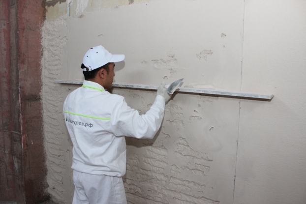

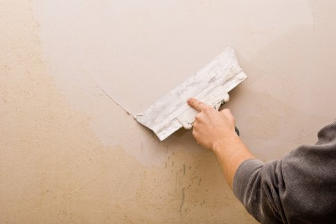

Процесс шпаклевки
Нанесение шпаклевки на краску можно разделить на 2 этапа:
1.Проверка на наличие трещин. Если на стене замечены какие-либо отслоения поверхности, то ее следует выровнять настолько, чтобы они полностью исчезли. Если трещины имеются в краске, то в этом месте ее следует снять. В результате подобных действий могут образоваться большие неровности, о которых не следует беспокоиться, так как они легко заделываются при помощи шпаклевки.
2.Выравнивание стен. На этом этапе происходит нанесение шпаклевки в несколько слоев. Делается это при помощи широкого шпателя. Стоит помнить, что толщина каждого слоя должна быть не больше нескольких миллиметров. Чтобы поверхность была ровной, перед использованием шпаклевки применяется уровень, благодаря которому устанавливаются маяки.
