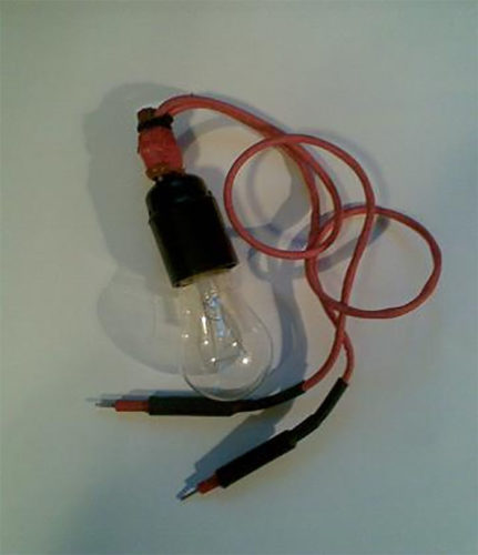

Самые важные инструменты для работ с электрическими сетями переменного тока являются индикаторная отвертка и вольтметр. В крайнем случае можно воспользоваться обычной лампочкой, вкрученной в патрон, из которого выведены два провода с небольшими оголенными участками на концах.
Такую лампочку электрики обычно называют «контролька» . По яркости свечения контрольки можно примерно представлять величину напряжения в сети. В случае частого использования контрольки безопасней будет, если лапу поместить в защищенный от ударов корпус. Для уменьшения нагрева корпуса лампа должна быть минимальной мощности – не более 25 Вт.

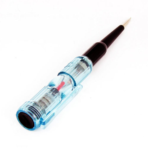

Индикаторная отвертка представляет собой неоновую лампу с ограничительным резистором, заключенную в прозрачный корпус. Один из выводов подключается к проверяемой цепи, другой имеет непосредственный контакт с телом человека. Ток, необходимый для свечения неоновой лампы ничтожен, и не представляет собой опасности для человека, но, в отличие от контрольки, такой индикатор не показывает уровень напряжения, а только его наличие. Индикаторная отвертка называется так только из-за внешнего сходства с одноименным инструментом. Конструкция индикатора имеет низкую прочность и для закручивания болтов его использовать нежелательно.

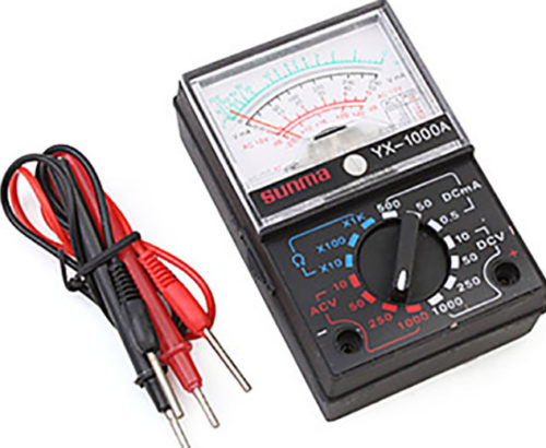

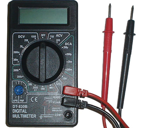

Наиболее полные данные о наличии и величине напряжения можно получить, используя измерительный прибор – вольтметр переменного тока. Вольтметры могут быть стрелочными и цифровыми. В настоящее время пользоваться цифровыми приборами практичнее, поскольку они не боятся ударов и могут работать в любом положении. К тому же они сейчас стоят недорого. Преимущество стрелочных приборов в том, что им не нужен источник питания. Источник напряжения используется в приборе только при проверке сопротивления.
